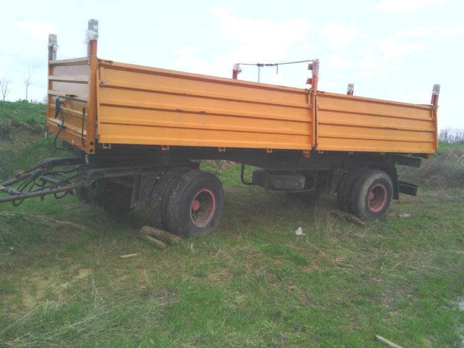

Postod roadcrasher » Pon Apr 18, 2016 4:42 pm
@fluman ako mislis na mene jesam al ovo http://www.njuskalo.hr/image-w920x690/t ... 535957.jpg nemoze da radi kad ga prikacis i stavis harmoniku.

Postod profa_chb » Uto Apr 19, 2016 7:55 am
U pravu je roudkrešer, nije isti princip, nije ista kinematika :wink:

Postod roadcrasher » Uto Apr 19, 2016 4:46 pm
@fluman vjerujem da imas vise iskustva sa svim tim al na regularnoj prikolici osa skretanja za prednje tockove je izmedju tockova, sto je nemoguce u autobusu, u ovog autobusa centar skretanja za prednji tocak (pirkolice) mora biti negdje blizu tocka. Sto me jos fascinira jeste zadnja osovina i ona je morala biti hodajuca najvjerovatnije jer bih mu tesko bilo skrenuti i pod 90 stepeni ako je zadnja fiksna.

Postod FiuMAN » Sre Apr 20, 2016 12:09 pm
Zadnju je lako napravit da je karel ko na svim starim zglobnim Avtomontažama. Okreće se za određeni stepen suprotno od okretanja volana.

Postod FiuMAN » Čet Apr 21, 2016 12:57 pm
Ruda je vjerovatno fiksna, a ne ko na kamionskoj prikolici da kotači imaju velik krug kretanja jer bi onda bili veliki i široki blatobrani.
Svaki kotač je neovisan i vjerovatno se zakreće isto kao i oni n prvoj osovini, ali puno manje, dok se četvrta osovina zakreće u suprotnom smjeru. Pogledaj malo slike modernih Goppel autobusa s prikolicom i vidit ćeš da sje prva osovina na prikolici uvijek sa malo zakrenutim kotačem ako je bus u zavoju
