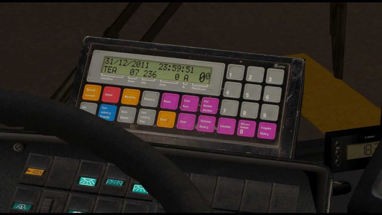

Postod gibanica » Čet Sep 21, 2017 2:55 pm
molim vas, cemu sluzi taster sa ovom decoom nacrtanom.
danas sam vozio citara, ali nista se ne desava kad kliknem. a vlasnik ne zna dal je neispravno ili nije.
takodje imam pitanje, posto je na citaru IBIS, da li je potrebn ubaciti karticu ili nije da bi funkcionisao?
jer kad klikcem nista se ne desava na ekranu.
Klasican IBIS je u pitanju,

Postod Sloba » Čet Sep 21, 2017 4:32 pm
To je dugme za prevoz dece. Kad je to uključeno, pale se sva 4 migavca prilikom otvaranja vrata. E sad, negde radi kao sklopka a negde mora svaki put da se pritisne pri otvaranju vrata. Ovo precrtano, logično, poništava.
Ne znam odgovor na drugo pitanje i vidim da je vezan za OMSI. Mislim da je u nekim gradovima to povezano sa menjačem, kako bi se sprečila krađa vozila. :)

Postod gibanica » Čet Sep 21, 2017 4:40 pm
znaci samo sto se migavci pale? ne naginje se bus ili ne treba da se izvlaci rampa, ili automatsko otvaranje vrata na zahtev, nista slicno?
ako su samo migavci onda i nije neka funkcija narocita.
nije nista vezano za omsi nego nisam nasao pravu sliku.
u pitanju je Citaro kupljen u mestu Rotveil (valjda sam dobro napisao) kod stutgarta. bele boje i ima IBIS, bas kao u omsiju.
medjutim ne znam da upalim Displej.
Otvorio sam osigurace, koliko vidim svi su povezani. Displej svetli, ima natpis starog prevoznika, gori i tastatura IBIS-a kao i ekrancic.
Ja ga zovem IBIS jer ne znam pravo ime. ali klasican onaj nemacki sistem.
kao ovde na slici
https://i.ytimg.com/vi/ZD3W6XiGSS0/maxresdefault.jpg
samo sto na slici nema prostor za karticu. na automatu ima sa desne strane prostor za tanku karticu slicno kao za tahograf.
takodje ima jos neki uredjaj u koji ide kartica, ali pretpostavljam da je to za vozacku karticu bivseg prevoznika.

Postod profa_chb » Pet Sep 22, 2017 7:15 pm
IBIS jeste pravi naziv, to je vrsta protokola koju koriste MULTIPLEX sistemi koje koriste moderni autobusi (IKARBUS, i svi ostali sa VDO-Siemens-Continental instrument tablama) :wink:
IBIS je ceo niz protokola vezanih za funkcionisanje javnog prevoza, i nije striktno vezan za displeje. Kada se IBIS koristi, onda se na ekranu na intrument tabli ispisuju i nazivi stanica, linija, "tabla pišti" kada vozač treba da krene, itd, sve se to da programirati. Međutim, displeji se često izvode nevezano za ceo sistem, kao i sam monitoring (BusPlus). Pandan tome bi bilo to da kada staviš neki kupovni radio u auto, ne vidiš ime stanice na instrument tabli, niti ti rade komande na volanu (jer se ne koristi CAN komunikacija između BODY računara i samog radija).
