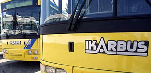

Postod Ratomir » Pon Apr 08, 2013 8:30 pm
Jel ima neko slike Ikarbusa IK-103 (2004) u krugu fabrike? Na internetu ima samo ovaImage
Ratomir
Postovi: 1629
Pridružio se: Sub Mar 30, 2013 6:10 pm
Lokacija: Батаjница, Београд.

Postod ljubalasta » Pon Apr 08, 2013 8:45 pm
imam ja 356 kad je stigao iz fabrike na tehnicki u nbgd

Postod Ratomir » Pon Apr 08, 2013 8:48 pm
Možeš li da mi je pošalješ na PP ili da je ovde postaviš?

Postod Petar 535 » Pon Apr 08, 2013 9:48 pm
Bilo bi lepo da stavi ovde da je vidimo svi . Ima po nekim knjigama i casopisima dok su ih sklapali u fabrikama . :)
