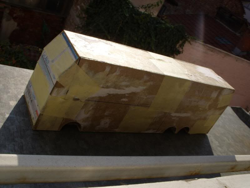

kako ovo čudo pretvoriti u Setru?
prvo ga rastaviti:
a onda malo suziti i sklepati ponovo
e sad zašto se smarati sa ovim "promašenim pokušajem"? ovo je inače prvi bus započet u CC-u, započeli smo ga ćale i ja 2004te, i trebalo je da bude 228DT... imao bi samo karoseriju od kartona, a detalji , prozori, vrata itd bi bili nacrtani (odštampani) na papiru i zalepljeni... dimenzije je ćale određivao, a sve smo radlili sa neke sličice u nekoj enciklopediji, gde se videla 228ic sa desne strane, tako da smo širinu busa nagađali... međutim, iz nekih razloga je zapao u prašinu i tamo i ostao. pre par meseci sam ga slučajno pronašao i odlušio da ga sklepam, ali da ga uradim kako valja, i to da bude prvi završen bus u CC-u. slike slede u toku dana :)
