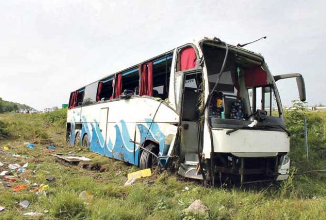

Sad gledam pa\ljivije ovu fotografiju iz Kurira. Prvobitno mi se ucinilo da je prednji desni tocak namotan levo. Ovde se jasno vidi da je desno. Da li je ovaj ugao tocka preveliki? Moguce je da je dok je klizao i dok je sve opterecenje bilo na tom tocku po neravninama i obali, pukla spona. Ili je vozac u momentu sletanja desnim volanom pokusavao da iskompenzuje kosinu i izravnja ga i tako spreci ili ublazi prevrtanje.

Branik, u pravu si za mit, nisam lepo pročitao. A za ugao, izgleda pre što si i napiso da je pukla, teško da baš toliko namota a i nekako je prevelik ugao.

Uprkos svemu, treba VDL pohvaliti cvrstinu berkofa, jer ovaj nije ni mrdnuo na stranu. Svi stubovi, cak i ceoni koji je najizlozeniji, nisu mrdnuli. Bar ne vidljivo. Verovatno su ispali iz sablona, ali u mm.
Ne verujem da je izleteo zbog spone. Ona je ipak posledica, a na travi i zemlji na kosini dok se nije prevrnuo, ostala bi mnogo dublja brazda.

Spona je možda pukla (ako je pukla ili neka deformacija nasatala) kada se je već našao dole; da ne verujem ni ja da je ona uzrok.
