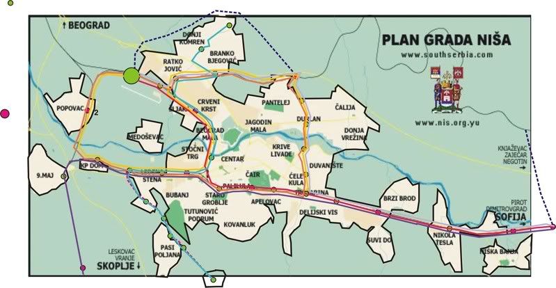

Ajde ovako, meni je padalo svašta na pamet, pa rekoh da podelim sa Vama. U čemu je zapravo reč. Mislim da je Niš idealan za razvoj neke vrste gradske železnice, prigradske, ili Lakog metroa. U daljem tekstu gradksa železnica. :D
Evo ga grad Niš sa gradkim naseljima.
Žutom bojom su prikazana naselja koja se vode kao gradska, a crvenom kao prigradska.
Niš ima svršenu infrastrukturu-sadašnju i neophodna su samo mala ulaganja da bi ovo što sam smislio bude i realnost.
Po meni Niš bi opsluživale 6 linije železnice.
Vozila bi bila na foru Gorbačova, EMV garniture.
Evo ovako :
LINIJA 1.
DONJE MEDJUROVO-NIŠKA BANJA-PROSEK
Trasa se provlači kroz sam srž grada i može da se odvija na sadašnjoj infrastrukturi-postoji pruga, mora samo da se izgrade neki terminali.Zelene tačke su nove stanice, a roze kružići su sadašnje stanice-postoje.
LINIJA 2.
AERODROM-CENTAR-TROŠARINA
LINIJA 3.
AERODROM-ČAIR-NIŠKA BANJA-PROSEK
LINIJA 4.
BRANKO BJEGOVIĆ-NOVO GROBLJE
LINIJA 5.
KRUŽNA
LINIJA 6.
AERODROM-PANTELEJ-NIŠKA BANJA-PROSEK.
Ovim linijama se zadovoljavaju najjači tokovi putnika u gradu!
Stara i nova infrastruktura (Nova je roze boje, a crna je postojeća infrastruktura). Moram da napomenem da je železnički saobraćaj preusmeren na novu železničku kod Aerodroma (tu planiraju da je izmeštaju), a pruga ka Sofiji ide prugom za Zaječar pa se kasnije odvaja i kod Niške Banje-Proseka se vraća staroj trasi (tako planiraju i da rade).
I konačno sve linije u sistemu
Ovo iziskuje i potpunu promenu autobuskih linija (o tome ću drugi put)
Voleo bi da komentarišete ovo, želim da čujem šta mislite o ovome.
Svestan sam da od ovoga nema da bude ništa, treba bilioni da se ovo reši, nemamo mi za to para i sl. standardna priča. Mislim da je bitna ideja!
